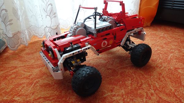

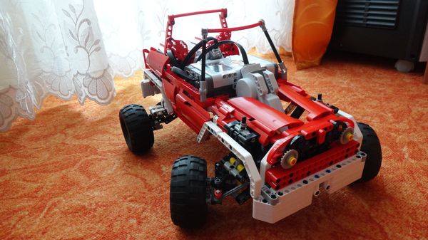

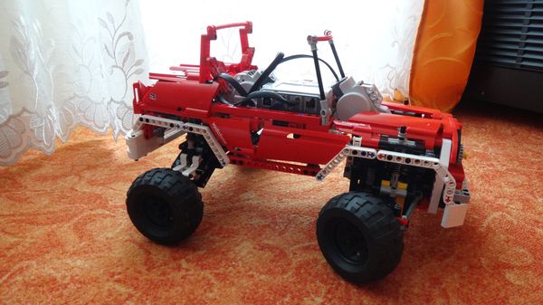

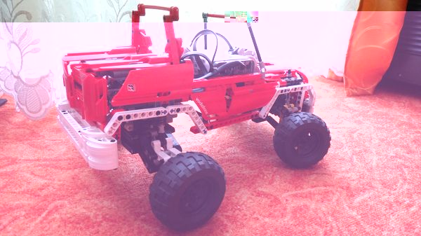

Mesaj de mad_horax » Mie, 29 Februarie '12, ora 09:39
Este un 4X4 cu 2 motoare NXT si comanda bluetooth prin intermediul CPU Brick NXT.
Suspensie individuala pe fiecare roata, roti de 81. Transmisie dubla la tractiune. Factor de demultiplicare la tractiune 1:8.33. Greutate 1,5Kg.
Este masinuta pregatita de mine pentru intalnirea din Bucuresti.

Salut si felicitari pentru MOC !
Am vazut ca folosesti un clutch gear pentru directe ....te-as sfatui sa o schimbi la o competitie pentru ca e foarte posibil sa se roteasca in gol la un obstacol
Sunt curios cum merge :D poti pune un filmulet ?
legatura individuala la roti ma face sa fiu putin sceptic pentru ca eu personal nu prea am incredere in legatura cardanica pentru transmiterea puterii
Si as mai avea o singura intrebare cu ce ai facut legatura bluetooth ..cu alt nxt brick sau cu telefonul?
P.S A iesit foarte fain
Good luck !

Arata bine dar rotile sunt prea afata ... oricum nu stiu cum se descurca aceste suspensii in trial dar dupa cum am vazut eu nu sunt recomandate ... oricum e bine.
Felicitari pentru design arata bine,mi nu mi-a iesit asa bine pana acum roflol
Chiar cum este mai exact legatura aia prin bluetooth ?
Cat despre vopsit,cum crezi ca fac unii cu piesele alea aurii sau argintii de pe BL ? :)

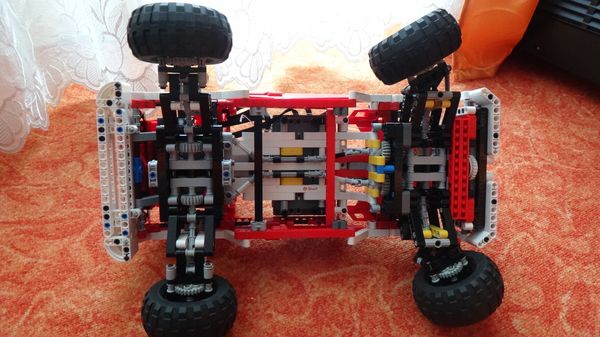

@Legowako: Multumesc pentru aprecieri.
Am schimbat clutchgear-ul mai ales ca din cauza constructiei nu puteam sa il amplasez prea aproape de motor.
Transmisia este "oarecum individuala". Puntea din spate e antrenata de motorul din spate care este cel de tractiune. Acolo am axuri si jointuri pentru fiecare roata, unde forta de torsiune e destul de mica avand in vedere faptul ca demultiplicarea 1:3 se face la roti. Cel mai probabil axul o sa reziste fara probleme la articulatia rotii.
Apoi merg cu transmisia spre fata, pe doua cai, reducand astfel sarcina pe axuri spre puntea din fata, unde fac aceeasi demultiplicare ca la puntea din spate.
Masinuta o comand de pe un smartphone Android. Sunt destule aplicatii care comunica cu brick-ul.
Am o problema pe care din pacate nu prea am cum sa o rezolv: centrul de greutate prea sus. La rampe de inclinatie > 45, se rastoarna pe spate.
O sa fac cat mai curand un filmulet cu ce poate face si il voi posta.

@N33: Multumesc pentru aprecieri si sustineri
Rotile sunt in afara din cauza suspensiilor individuale pe fiecare roata. Am folosit piese conventionale, lift-uri de 5. In plus, latimea se mareste si din cauza motorului NXT care este montat direct pe punte.
Oricum , masinuta e o solutie cel putin ciudata pentru TT, de acord. Dar voi participa cu ea, pentru ca am proiectat-o sa aiba putere in roti. E un test, de fapt.
Comand masinuta de pe Android 2.3 si aplicatia NXT Remote Control. Brick-ul NXT primeste semnalele de comanda si controleaza motoarele.

Mesaj de legowako » Mie, 29 Februarie '12, ora 17:31
Ti-as recomanda sa latesti putin partea de sus astfel incat sa se alinieze cu rotile si sa mai adaugi putina greutate ... un fel de balast ar trebui sa ii dea putina stabilitate
Intrebam de bluetooth pentru ca eu nu am reusit sa gasesc un app pentru iPhone
Sper ca am fost de ajutor

Mesaj de mad_horax » Mie, 29 Februarie '12, ora 17:46
As fi vrut eu sa reusesc sa fac mai lat, dar orice adaugare de greutate este in detrimentul randamentului. In plus, suspensiile au o plaja destul de mare (suspensii hibride) si e posibil ca ocazional, la denivelari rotile sa se atinga de caroserie, mai ales cele din fata, care cotesc.
Pentru iOS este aplicatia LegoDrive (Cydia), care iti permite sa comanzi doua motoare in stil tanc prin inclinarea telefonului.

super tare !
imi place, e super tare, ma bucur ca ai ajuns la un rezultat bun cu TT-ul NXT,
abia astept sa-l vad ce poate (live in parcul Carol - cum trece zapada) si sa facem un test drive :D
amortizoarele hibride - super tari, se vede ca au o cursa mult mai lunga a miscarii, imi place cum le-ai prins de caroserie.
caroseria - in alb-rosu fara alte culori implicate - cool, cu detalii bine conturate pt bari de protectie, faruri, parbriz si partea de protectie din spate.
suspensiile independente - ti-au iesit bine, cu toate ca rotile sunt cam departate una de alta (stanga-dreapta) nu prea aveau cum sa-ti iasa altfel, maxim 2 studs mai putin in latimea sasiului in dreptul prinderii puntii.
rotile de 81 - cam micute pt model, ar fi mers perfect niste roti de 94 dar deh nu toata lumea are, in concluzie - merge si asa :)
per total ti-a iesit foarte tare, baieti trebuie sa ne pregatim puternic, avem aici un concurent serios :)
